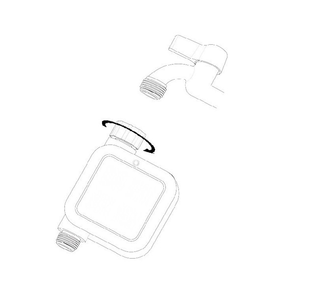

安装定时器
1. 将定时器连接到室外水龙头

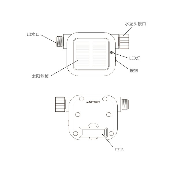

电池
定时器采用可充锂电池,并使用太阳能充电。
充电1小时大概可提供1-2天的工作电量。

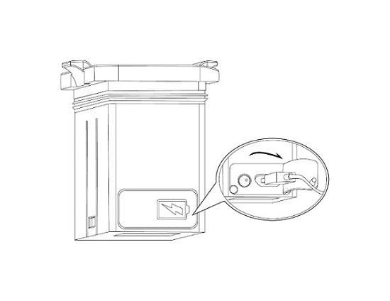

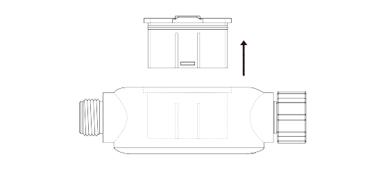

如果您的电池没有充电,或者您认为电池已停止工作,请发送电子邮件至support@netrohome.com。请勿打开电池。
您也可以从定时器中取出电池,并用附带的数据线进行充电。
1.从定时器背面取出电池。
2.通过USB端口插入附带的数据线为电池充电。电池充满电后,电池上的指示灯将从红色变为绿色。
LED灯状态
定时器PIXIE上的LED灯存在五种可能的状态:
白色缓慢闪烁: 定时器正在等待被配置网络(我们称之为设置模式)。这种情况发生于当您首次安装定时器时或将其重置时,这表明需要经过配置才能连接到家庭WiFi网络。
白色常亮: 定时器正在启动,它将尝试连接到WIFi网络。
绿色常亮: 定时器已连接到WiFi网络。
红色常亮: 定时器无法连接到WiFi网络。
红色闪烁: 电池电量低。当您在电池电量低时尝试打开定时器,会发生这种情况。
蓝色常亮: 定时器正在浇水。
