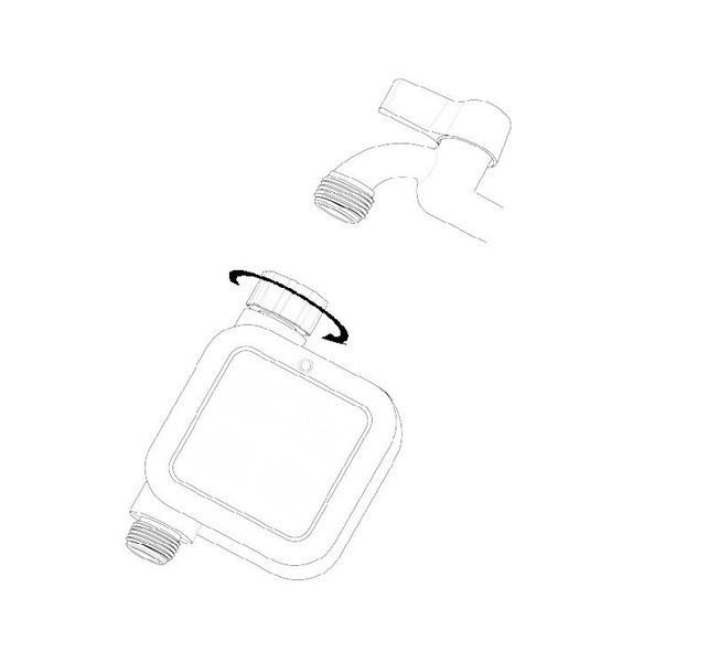

Instalar el temporizador
1. Conecte el temporizador a un grifo de manguera exterior.

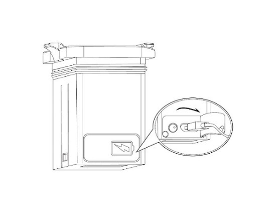

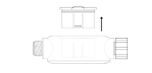

También puede quitar la batería del temporizador y cargarla a través del cable incluido.
1. Retire la batería de la parte posterior del temporizador.
2. Conecte el cable incluido para cargar la batería desde un puerto USB. La luz de la batería cambiará de rojo a verde cuando la batería esté completamente cargada.

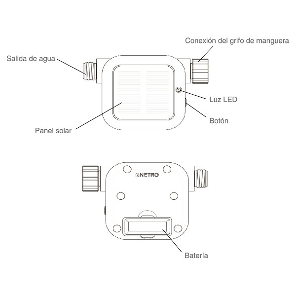

Luz LED
La luz LED en su Pixie tiene 6 estados posibles:
Parpadea lentamente en blanco : el temporizador está en su modo HOST. Esto sucede cuando enciende su temporizador o lo reinicia por primera vez, e indica que necesita seguir los pasos de configuración en la app para conectarse a una red WiFi doméstica.
Blanco estable: el temporizador se está iniciando e intentará conectarse a la red WIFi.
Verde estable: el temporizador está conectado a la red WiFi.
Rojo estable: el temporizador no puede conectarse a la red WiFi.
Parpadea en rojo y se apaga: la batería está agotándose. Esto sucede cuando intenta encender su temporizador.
Azul estable: el temporizador está regando.
Botón
El botón se puede usar para encender/apagar el temporizador, encender/apagar el agua manualmente y restablecer el temporizador a su modo HOST para la configuración de WiFi.
Encender el temporizador: presione el botón durante 3 segundos. Espere a que la luz LED se vuelva verde o roja. Si la luz LED no se enciende o parpadea en rojo inmediatamente, la batería tiene poca energía y debe cargarse.
Apagar el temporizador: presione el botón durante 3 segundos.
Encender/apagar el agua manualmente: si el temporizador está apagado, enciéndalo primero. Asegúrese de que la luz LED sea verde o roja. Presione rápidamente el botón dos veces.
Restablecer el temporizador a su modo HOST: si el temporizador está apagado, enciéndalo primero. Asegúrese de que la luz LED sea verde o roja. Presione el botón durante 12 segundos. La luz LED comenzará a parpadear en blanco.
