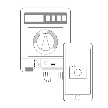

3. Tome una foto del cableado en su controlador anterior. Cuando este conectando a Spark, esta foto puede ser la referencia.
4. Retire su controlador actual.

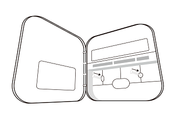

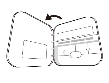

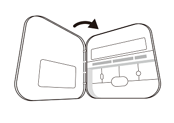

2. Retire la cubierta frontal de la base.

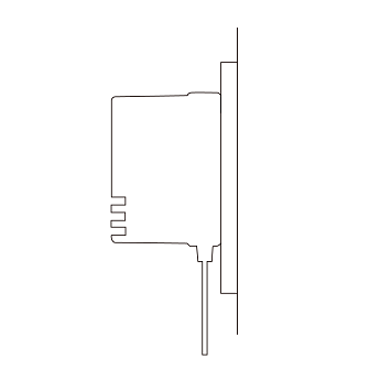

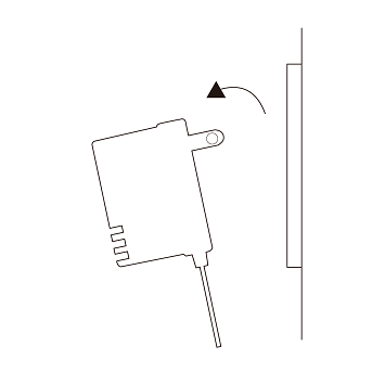

3. Instale la base de Spark en la pared utilizando los dos tornillos incluidos.

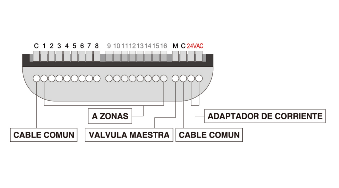

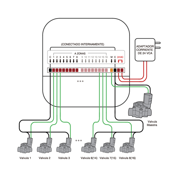

4. Vuelva a conectar los cables a las ranuras en la base.
Consejos:
   1. Usa la imagen de los cables en tu viejo controlador para ayudarte a recordar su disposición.
   2. La ranura llamada "M" es para la válvula maestra o la bomba. En algunos controladores, se le llama "PMV" o "P / MV". Si no tiene una válvula maestra o una bomba, puede dejar esta ranura "M" desconectada.
   3. Si el controlador anterior tiene solo un cable común, puede conectarlo a cualquiera de las ranuras "C" y la otra ranura "C" se quedará vacía.
   4. Si desea utilizar su adaptador de alimentación anterior que tiene un cable de tierra, puede dejar el cable de tierra abierto.
   5. Si el controlador anterior está conectado a un sensor de lluvia, no necesita conectar los cables del sensor porque su Spark obtiene información meteorológica de la red WiFi.
Si no está seguro acerca del cableado, envíe la imagen del cableado en el controlador anterior a support@netrohome.com. Nuestro servicio al cliente le brindará soporte rápido.

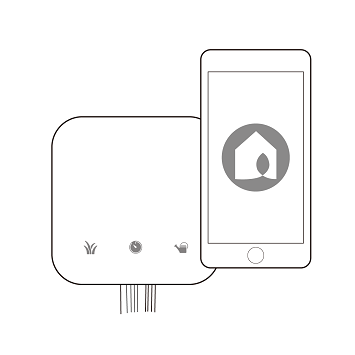

6. Conecte la corriente. Espera 10 segundos, la luz parpadeará lentamente.
7. Descargue la aplicación gratuita de Netro y comience a configurar.

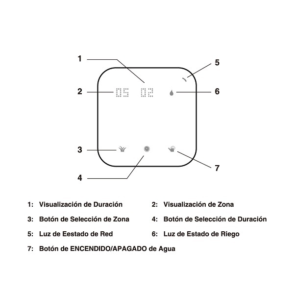

Control manual desde la consola
Puede iniciar o detener manualmente el riego utilizando los tres botones de la consola.
Inicie una ejecución manual:
1.  Pulse el botón de selección de zona (botón izquierdo) para seleccionar una zona. Para seleccionar todas las zonas, mantenga presionado el botón hasta que la pantalla de zona muestre “_ _”.
2. Pulse el botón de selección de duración (botón central) para seleccionar la duración en minutos. Mantener presionado el botón acelerará el incremento de minutos.
3. Pulse el botón de encendido/apagado del agua (botón derecho) para iniciar el riego.
