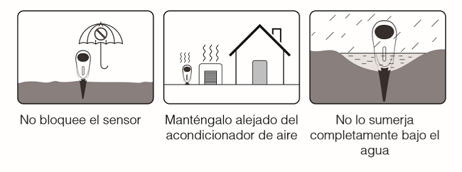

Requisitos de luz solar:
Asegúrese de que el sensor pueda recibir por lo menos 1 hora de luz solar directa en un día soleado. En condiciones meteorológicas nubladas, intente posicionar el sensor de manera tal que le permita tanto acceso a la luz solar como sea posible.
Busque un lugar que represente las condiciones promedio del área que planea monitorear.

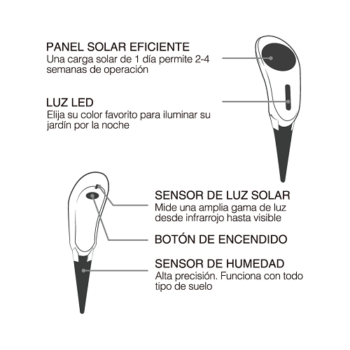

Batería
Su Whisperer se alimenta por una avanzada batería de litio recargable que se recarga mediante la energía solar.
1 hora de carga puede proporcionar generalmente 3-5 días de operación normal.

2. Asegúrese de que su Whisperer no se vea afectado por otros equipos u objetos.

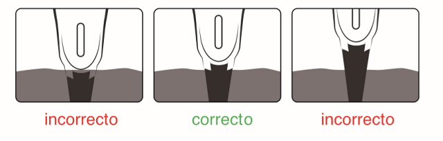

Inserte el sensor en el suelo

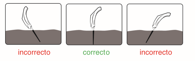

3. Entierre el sensor en el suelo.
Ajustar la altura
Ajuste el ángulo
