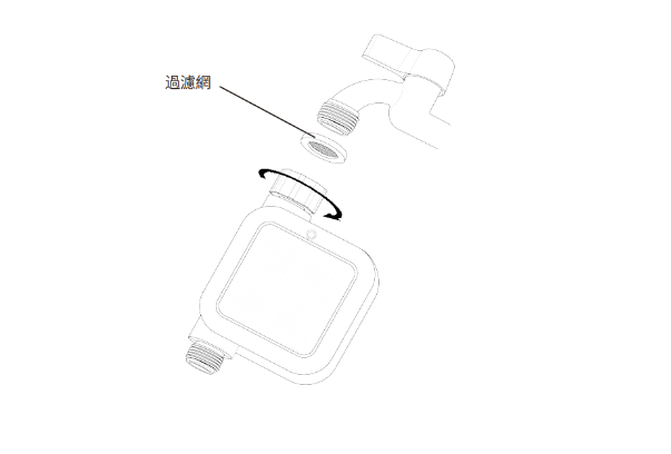

安裝Pixie
1. 將pixie連接到水龍頭
